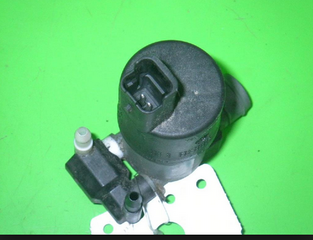

Die Pumpe arbeitet mit Polaritätsumkehr für beide Richtungen und es ist gut möglich, daß der Fehler am Schalter des Bedienhebels liegt, denn der Motor selbst läuft ja.
Weshalb allerdings am Heck kein Wasser kommt kann auch eine andere Ursache haben, z.B. ein gerissener Wasserschlauch der sehr gerne im Bereich des linken Hinterrades hinter der inneren Seitenverkleidung, oder innerhalb der linken Hecktüre Wasser verliert.
Mach also mal die linke Innenverkleidung zur hälfte ab damit Du dahinter sehen kannst und dann lasse einige Sekunden die Pumpe für den Heckwischer laufen.
Dann aussteigen, zum Fahrzeugheck und gucken, ob es unten aus der linken Türe tropft, oder es hinter der linken Seitenverkleidung jetzt naß ist.
Ist aber alles trocken, dann liegt der Fehler weiter vorne im Pumpenbereich.
Dann den Wassertank samt angesteckter Pumpe ziehen, die Pumpe vom Tank trennen und gucken, ob der Tankauslauf, aber auch die Pumpensaugseite frei --- und nicht mit irgendwelchem alten Schlunz verstopft ist.
Bei der Gelegenheit ließe sich im übrigen ebenfalls die Funktion der Polaritätsumkehr direkt am Anschlußstecker prüfen.

Die Hupe ist im Radkasten und die Pumpe für die Waschanlage auch.
2018 war es Februar und heuer ist es März daß ein Problem mit Gerätschaften auftritt, die im Radkasten hinter der Verkleidung montiert sind.
Ich tippe daher mal auf Feuchtigkeit bzw. Staunässe in der kalten Jahreszeit, die die Kabelschuhe von Hupe und Pumpe oxydieren haben lassen.
Ziehe doch mal die Stecker von Pumpe und Hupe und weiche alles mal ordentlich und satt zuerst mit Oxydationslöser und dann mit Kontaktspray ein.

Es könnte auch sein, dass sich in der Pumpe ein bisschen Kalk gebildet hat.
Passiert gerne, wenn man normales Leitungswasser zum auffüllen benützt.
Ist mir mal bei meinem Zweitfahrzeug passiert..
Ausgang der Geschichte: Alte Pumpe raus und eine neue rein.
