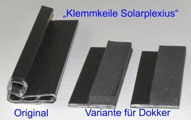

Noch einen Hinweis möchte ich hier geben:
Bei der Bestellung solltest du darum bitten, die "Klemmkeile" für den Dokker (Kunststoffplättchen mit Schaumstoff / siehe Foto) in ausreichender Anzahl beilegen zu lassen.

Vielen Dank!
Die sind wahrscheinlcih anders, weil man bei verkleideten Autos die Plastikteile auf die Verkleidung pappen soll - Die Klemmkeile sind mir deutlich symphathischer und ich werde bei Bestellung darauf hinweisen.
