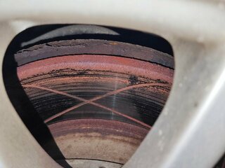

Der Rost wird recht rot, wenn die Scheibe mal sehr heiß war. Wenn es frisch ist sieht es so aus, geht dann jedoch mit der Zeit auch wieder verloren IMG_20240306_163821.jpg
Sooo sieht`s aus. Die Verfärbung der Reibfläche muss aber nicht immer sein bzw passiert nicht immer. Oft ist es eben nur die andere Farbe des Rosts, die was ankündigt.

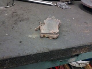

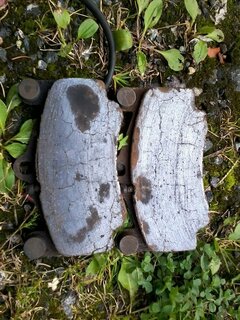

Hab mal mein Fundus durch geguckt, anbei 2 Bilder wo es schon stärker bröckelig/krümelig ist...
