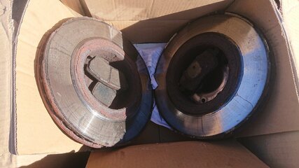

Dacia Lodgy Sce 110 Lpg EZ 2019
Die ersten original-Beläge gewechselt bei 60.000km (gegen billige Ridex ersetzt)
Nach 140.000km war die Scheibe 1mm unter Mindestmaß. Habe ich dann ersetzt. Bremsleistung war aber noch einwandfrei.
Die Bremsscheiben-befestigungsschrauben und die Bremsscheiben loszubekommen, war der komischere Part.
@Hase123
Links sehen Scheibe und Beläge so aus als wäre die Bremse schwergängig gewesen.
Das braun ist anders und der Belag ist krümmelig.
(Nein, Scheiben werden nicht sofort bzw schnell blau ;) )
