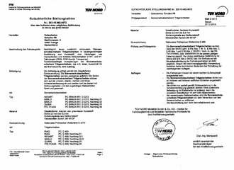

Bei meinen Scheiben von Solarplexius war nur eine Gutachterliche Stellungnahme dabei und keine ABE. Reicht das aus oder bekomme ich damit bei einer möglichen Kontrolle Probleme.
