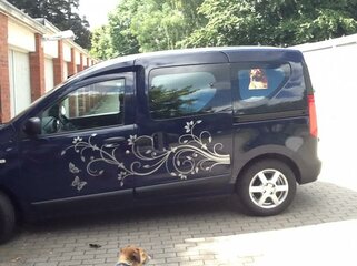

Geschaft ich hoffe es klappt mit dem Bild

Du meinst mein Tatto? Ich finde es so gut da es für den Dokker noch nichts gibt hab ich eins für ein VW Kombi genommen waren aber auch so aufgebracht;)

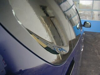

Natürlich läufts noch nicht geschmeidig, wenn man was zum ersten Mal macht. Erstmal habe ich vergessen, diesen blöden Dacia-Elf Aufkleber zu entfernen. Der ist jetzt unter der Folie und bleibt da, bis der Dokker seine letzte Reise antritt. Und dann hab ichs beim ersten Versuch, eine Folie zu schrumpfen, übertrieben, also die Folie überschrumpft, als ich die letzten Wellen auch noch rausbekommen wollte (war völlig überflüssig). Das sah dann so aus:

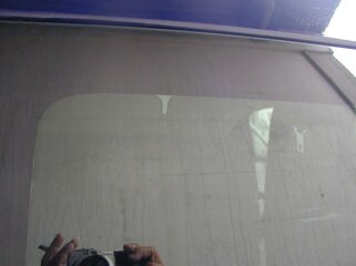

Hab noch versucht, die Folie trotzdem anzubringen, kann man aber vergessen. Muss ich sie mir also nochmal holen, oder ein Stück von der Rolle und dann selbst zuschneiden. Danach liefs dann easy. Fön auf höchste Stufe, nur kurz draufhalten bis Bewegung in die Folie kommt, Fön dann sofort weg und die Folie mit dem Rakel ranstreichen. Die Folie hat dann noch kleine Wellen, was aber problemlos ist. Wenn beim Anbringen der Folie dann erst kleine Stellen noch nicht so wollen, wie im nachfolgenden Bild, kein Problem, lässt sich dann nach kurzem Antrocknen leicht andrücken.

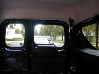

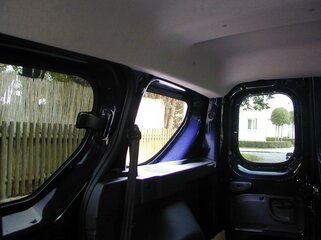

Von außen sieht man jetzt nichts mehr durch die Scheiben, von innen noch überraschend gut. Wie es dann im Dunkeln ist, kann ich noch nicht sagen. Zwei Bilder zur Sicht von innen, dadurch dass die rechte hintere Scheibe noch nicht gemacht ist, hat man einen schönen Vergleich.

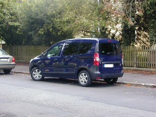

Und so schaut er jetzt aus, der Dokker:
