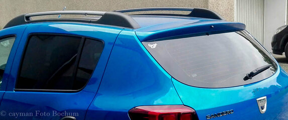

Ich Mache es Selbst Okay... ja ich hatte das Vergnügen es lernen zu dürfen.
