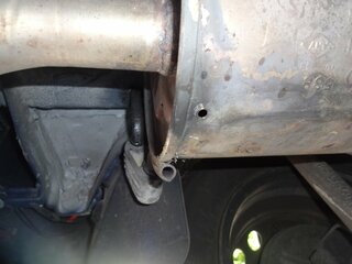

Meine Angaben bezgl. der Bohrung in den Endtopf beruhen auf Erfahrungswerten , nicht auf Mutmaßungen oder Gedankengut.
Gerne zeige ich noch ein paar Fotos von einem baugleichen Endtopf,den ich kürzlich wechselte.
Dieser Topf ist allerdings 1 Jahr jünger als der meinige.Man beachte die eingestanzte Herstellerwoche / Jahr.
Dieses Fahrzeug wurde ähnlich bewegt ( Kurzstrecke) und hatte keine zusätzliche Bohrung.
Über Sinn oder Unsinn einer derartigen Maßnahme möchte ich auch gar nicht diskutieren, ich denke Fotos sagen mehr als Worte und jeder darf tun und lassen was er für nötig hält :D:D
Danke für deine Infos, hätte ich so nicht erwartet. Hätte eher gedacht, das so ein Löchlein den Rost fördert. Zumindest rings um die Bohrung.
Sind das wirklich nur 1,5mm? Sieht größer aus. Aber danke nochmal, da werd ich mich wohl auch nochmal unters Auto legen :cool:
Ich meine 1,5 oder 2 mm gebohrt zu haben.

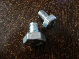

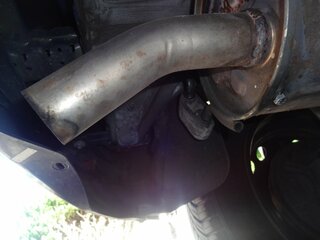

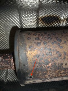

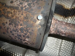

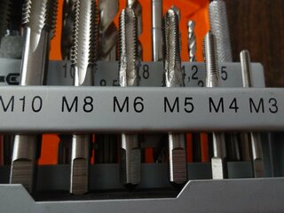

Ich habe jeweils ein Loch in den Vorschall- und Nachschalldämpfer gebohrt. Die Löcher werden vor der Hauptuntersuchung mit einer M 5- (im Vorschalldämpfer) bzw. M 6-Schraube (im Nachschalldämpfer) verschlossen. Der TÜV hat vor einer Woche die Löcher bzw. Schrauben nicht bemängelt. Zu Hause kam beim Entfernen der Schraube im Nachschalldämpfer etwa eine kleine Tasse Wasser heraus. Der Vorschalldämpfer war trocken.
Loch im Nachschalldämpfer.
Loch im Nachschalldämpfer mit M 6-Schraube verschlossen.
Loch im Vorschalldämpfer.
Loch im Vorschalldämpfer mit M 5-Schraube verschlossen.

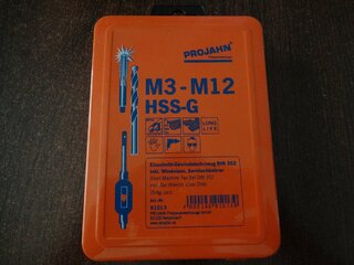

Dieser Gewindeschneider ist verwendet worden.
M 6- und M 5-Schraube.
