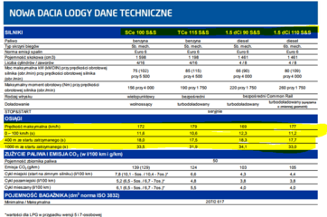

Zum vegleich der Motoren habe ich auf Dacia.pl interessante Angaben in Bezug auf die Beschleunigung aus dem Stand gefunden. Laut diesen Messungen sind diese Motoren nicht wirklich groß unterschiedlich.
Beispiel:
SCE vs TCE 115 auf 1000m 1,6 Sek.
SCE vs DCI 110 auf 1000m 0,5 sek.
SCE vs TCE 115 auf 400m 0,5 Sek.
SCE vs DCI 110 auf 400m 0,3 sek.
Übersetzt
PERFORMANCE
ENGINES SCe 100 TCe 115 dCi 90 dCi 110
Höchstgeschwindigkeit (km / h) 172 179 169 177
0 bis 100 km / h (s) 11,6 10,6 12,3 11,2
400 m von stehendem Start (s) 18,0 17,5 18,3 17,7
1000 m vom Anfang stehenden (s) 33,5 31,9 34,1 33,0
ist ja auch nicht sonderlich verwunderlich,
da der leistungsunterschied in verbindung mit der getriebeabstufung nicht so sehr ins gewicht fällt.
viel interessanter wären die werte 60-80 und 80-120.
beschleunigungsrennen fahre ich eher selten,
überholen, auf die autobahn auffahren, etc. täglich.
Ja und das wird hier doch auch abgebildet 0-Vmax, denn was machst du beim überholen meist.. na Vollgas geben. Ob nun 60-100 oder 100-140 ist alles gemittelt hier zu erkennen. Durschnitsgeschwindigkeit beim 1000m Test waren ja schon 109kmh.
Die entscheidende Frage für den alltäglichen Gebrauch ist doch: In welchen Drehzahlbereichen werden die Messwerte erziehlt ?
Ich bin den SCe 100, TCe 115 und den dCi 90 ausgiebig Probe gefahren. Ausser bei der Lautstärke des Motors sind sich der TCe und dCi sehr ähnlich. Beide ermöglichen ein entspanntes, niedertouriges, schaltfaules fahren. Und wenn man die Leistung und Drehmoment mal braucht, so sprechen beide Motoren unmittelbar und agil aus dem Drehzahlkeller heraus an. Beim SCe geht das Cruisen genau so gut, im Punkt Agilität und Ansprechverhalten aus tiefen Drehzahlen heraus verhält sich der SCe aber wie ein nasser Schwamm. Klar erreicht man damit dank dem Motor angepassten Getriebe fast identische Messwerte, aber dazu muss man den Motor weit höher ausdrehen und "nervöser" schalten, was letztendlich ein stressigeres Gefühl hinterlässt.
Das Verhalten resp. der Charakter des Motors (in Verbindung mit der entsprechenden Uebersetzung) lässt sich nun mal nicht mit Beschleunigung 0-100 und max. Geschwindigkeit definieren sondern nur über das Fahrgefühl, welches einem vermittelt wird. Und da sind die Unterschiede zwischen SCe und den andern 3 Triebwerken sehr gross.
