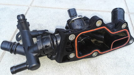

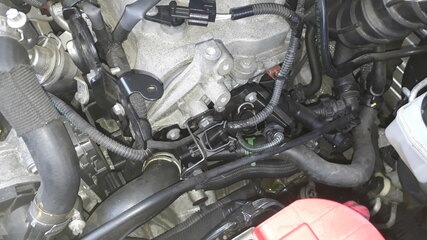

Laut Teilehändler gibt es aber zwei, eins vor dem Motor und eins rechts daneben (wenn man vor dem Auto steht).
Die Frage ist jetzt, ob der wirklich zwei Thermostate hat.
Der Austausch des Thermostats vor dem Motor sieht sehr aufwendig aus, an das rechts kommt man wohl leichter dran.
Das Teil rechts (in Fahrtrichtung links) vom Motor ist nur ein Verteilflansch mit Kühlwassertemperaturfühler. Da ist beim TCe90 kein Thermostat drin. Das Teil hatte ich schon mal demontiert weils undicht war. Das Thermostat ist meiner Meinung auf der anderen Seite irgendwo in der Nähe der Wasserpumpe.
