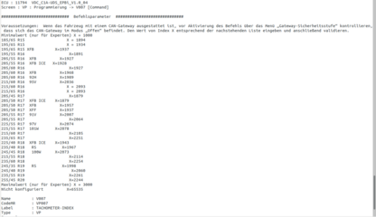

Ansonsten zu einem TÜV Prüfer mit dem Fahrzeugschein fahren, sofern der Typschlüssel nicht ganz oder teilweise ausgenullt ist, dann kann er im System auch die Reifengrößen nachsehen, die im CoC standen oder ggf. vom Hersteller noch nachgetragen wurden.
Finde ich die hier im Forum für einen TCE100-ECO-G (LPG)
Findest du, falls ein User (s)eine COC für den Sandero III, TCe100 hochlädt ;)

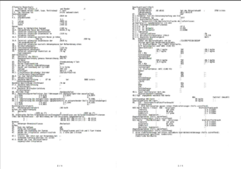

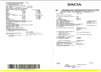

Dachte nur, dass ggf im COC noch mehr Angaben zu finden sein werden.
et voila

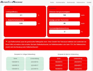

und passend dazu eine ABE. Dort kannst du sehen; Bei z.b. 195 55 r16 und breiteren Felgen
bedarf es keinerlei zu erfüllenden Auflagen.
Aber mit 196 65 r15 wirst du keine Chance haben, siehe Fotoanlage weiter oben von mir
P.S. Die FIN hab ich teils unsichtbar gemacht.
