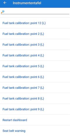

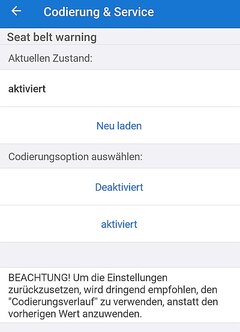

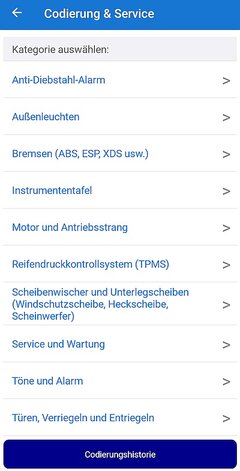

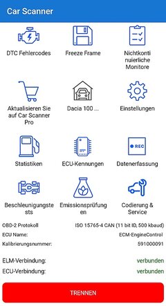

Codierung mit CarScanner Android App, am Beispiel "Seat belt warning" (Gurtpiepser)
Wichtig: Hinweise und Warnungen beachten!
Screenshot_carscanner-01.jpg Screenshot_carscanner-02.jpg Screenshot_carscanner-03.jpg Screenshot_carscanner-04.jpg
