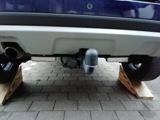

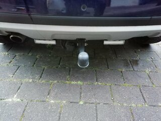

Das ist kein Witz. Einfach solch einen kleinen "Arbeitsscheinwerfer" kaufen, dazu einen 13 poligen Stecker für die Ahk und den Scheinwerfer an den Pol anschließen der Strom für das Rückfahrlicht liefert. Scheinwerfer fest mit dem Stecker verbinden, so braucht man dies auch nicht am Unterboden (Stoßstange ) verschrauben
also wie das der Kolege theduke gemacht hat ist das schon nicht schlecht nur für mich nicht, da sobalt ein Anhänger am Wagen ist sie nicht mehr leuchten. Aber sonst nicht schlecht :yes:

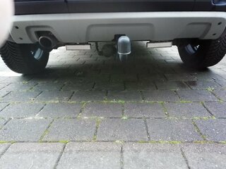

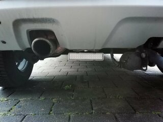

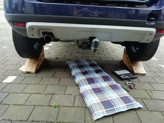

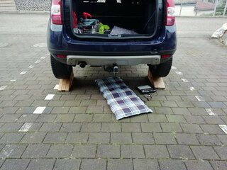

Hab se mir jetzt angebaut.
Bin zufrieden mit.

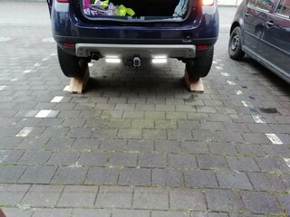

Das sieht doch richtig nett aus :yes: wenn Du dann noch ein paar Bilder im Dunkel machen könntest und ein wie Du es befestigt hast wäre Nett von Dir.

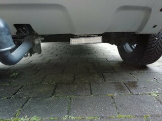

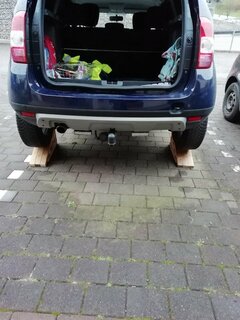

Die Halterungen hab ich mir mit Alustreifen biegen müsse weil Heckschürze nicht gerade unten ist.
Sonst wäre es zu einfach und schnell gegangen mit Rahmen unten dran Schrauben. :( und dann einfach Scheinwerfer reinklicken.
Da ich jetzt zur Arbeit muß un es grad dunkel drauße ist könnten bald Bilder folgen :dance:
Bis dene

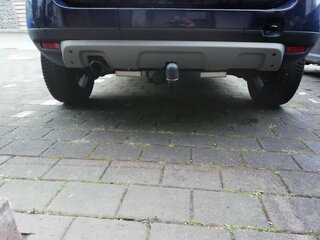

Auf den Fotos sieht es immer etwas anders aus wie Orginal mit Augen.
Zwischen Scheinwerfer und Heckschürze 1cm Luft.
Sieht man aber erst wenn man am Boden liegt :D
Bilder sind Nahaufnahmen.

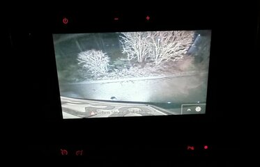

Hallo, - ich denke gerade daran einen zusätzlichen Schalter (Taster) einzubauen um die Rückfahrkamera auch auf der Autobahn zusätzlich aufblitzen zu lassen wenn mir einer zu nahe auffährt. :lol: Natürlich nur nachts!
Mei Gott sind die Bilder unscharf :mellow:
Dreckige Linse :o
Werd mich ( auch für mich und mein Ego ) um bessere bemühn. :D
Auf Lapi sieht alles anderster aus.

Kann nur noch mal so viel sagen das ich jetzt nicht mehr mit Schalter rum mache muß für TÜV oder Kontrolle weil ich billige aber sehr helle Arbeitsscheinwerfer dran hab.
Jetzt mit E Zeichen viel beruhigter unterwegs und die Lichtausbeute ist für mich mehr wie ausreichend
