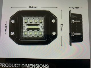

Rückfahrscheinwerfer
Was haltet ihr von den einbauleuchten
EBay 254458277498
Für wohin :think:
Also Einbau Ort
Innenbeleuchtung ?
Für bessere Aussagen muß mehr info von dem Teil her, ;)
Rückfahrscheinwerfer (Rubrik). Einbauort evtl Stoßstange Platz muss ich noch schauen
Da wirst du wohl nicht viel finden an richtigen Stellen oder Plätze da sie nach innen eingebaut werden.
Besser meines Erachtens sind die Anbau Teile mit verstellbarer Halterung.
Ich hab meine Halterung auch erst biegen müssen.
Für mich mehr wie akzeptabel aber für manch einer No Go.
Deswegen immer erst
WOHIN
Hab ich da Platz
Die Ausleuchtung auch da hin wo ich sie brauche [ keine Himmelsbeleuchtung und keine Ameisenflutlichtanlage ]
Kabellänge sollte ausreichend sein um keine Ausenliegende Lötstellen oder sonstige Schwachstellen zu produzieren .
Deswegen ging meine Verkabelung ans Rücklicht Innenraum und nicht an Anhängerdose.
Ich sehe das wie @Paulchen Panther , denn wenn ich die Dinger betrachte, müßtest du ja dafür Löcher in die Stoßstange sägen. Zuerst mal Tüv wegen den Strahlern befragen und sich die Aussage schriftlich geben lassen. Will man wirlich seine Stoßstange mit sowas "beschädigen"
Wie gut sind diese Stahler? Sind diese zu 100% für den Ourdoorbereich des Autos bestimmt? Usw usw
Ich entdecke keine E Nummer.
Das wäre TÜV relevant.
Ansonsten sind 2 Rückleuchten erlaubt.
Ich müsste meine Originale Rückleuchte außer Betrieb nehmen.
