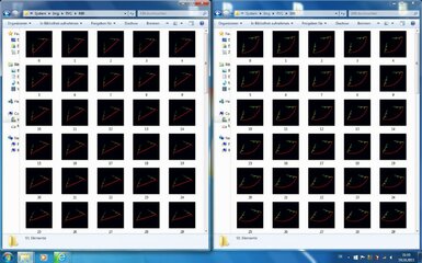

hat eigentlich die Original Kamera Abstands Linien
Die Originalen Linien kann man im M-Nav sogar an- und ausschalten
Hat das wer schon erfolgreich umgesetzt?
Wie sähe die notwendige Material Liste aus? Und wo und wie müsste dies angeklemmt werden?
Ist es das gleiche Interface welches benötigt wird um die Temperatur in Media Nav zu bringen?
:rolleyes: Evtl sehe ich auch der Baum vor lauter Wald nicht :-p
Die Originalen Linien kann man im M-Nav sogar an- und ausschalten.
Muss aber bei der Freischaltung der RFK beim MN mit aktiviert werden.
DerBaum kann dar noch unterschiedliche Styles dafür einstellen.

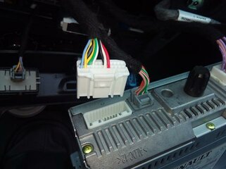

Hallo ihr Lieben.... ich versuche es in diesem Tread noch mal.
ich hab 2 Fragen zum Einbau der RFK bzw der Radiobeschaltung.
1. ist der Pin 40 Rückfahrsignal an der UCH (schwarzer Stecker) ein braun/schwarzes Kabel?
2. Ich komme mit der Steckerbelegung am Radio nicht klar. Egal wie rum ich den Stecker drehe und zähle, passt micht zur Anleitung aus dem anderen Tread. Entweder ist da schon ein Kabel dran wo ich hin will oder laut Plan ist es ein N.C. Kontakt. Ich hab mal ein Bil angehängt. Kann mir mal jemand sagen wo da der Pin 1 ist? Ich bin zwar nicht ganz unbeleckt was KFZ Elektrik und Elektronik im allgemeinen angeht aber hier passt m.M.n. die Anleitung nicht :-/
Wäre lieb wenn mal jemand drüber schaut..... DANKE

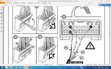

Muss so aussehen.
