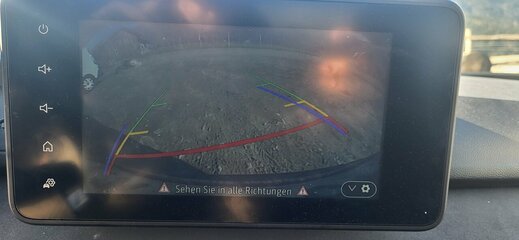

Hab mal eine frage bei mir ist die rückfahrkamera gespiegelt im Media Display und die hilfslinien sind auch verschoben kann ich das selbst was machen oder muss ich damit zur Werkstatt?

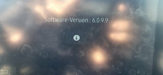

Mediadisplay 6.0.9.9

Zuerst würde ich, falls nicht schon geschehen, mit einem weichen Tuch die Optik der Rückwärtskamera reinigen. Falls das nichts bringt, ist wohl die Fahrt zum Händler bei einem fast neuen Fahrzeug die naheliegendste Aktion.
Die Bilder zeigen verschwommene und unklare Ansichten. Reinigen hilft vielleicht.

Das ist theoretisch ein Garantiefall. Händler hat schon dafür gerade zu stehen. Da musst Du eisern bleiben und Druck machen.
1. Die Kunsstofflinse oder die Photoelektrode ist kaputt, daher die Trübung
2. falsches Kameramodul eingebaut, es wurde eine für Frontansicht eingebaut, deswegen alles spiegelverkehrt

Am anfang ist sie ja normal gewesen eines Tages Rückwärtsgang eingelegt und da war sie spiegelverkehrt
Ich habe mir eine Kamera nachrüsten lassen bei der war auch alles spiegelverkehrt
Hab dann 3 Tage gewartet bis die neue kam
Da sagte der Mechaniker die erste war die falsche das war eine für vorne
Aber wenn am Anfang ging kann es das nicht sein das da jemand eine für vorne verbaut hat
