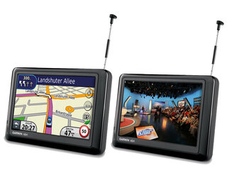

Hab mir über Ebay-Kleinanzeigen das Garmin Nüvi 1490TV für ganz kleines Geld besorgt und in meinen Duster (2012) verbaut. Diese Gerät hat neben einer TV-Anwendung (DVB-T) noch einen separaten Anschluss für eine Rückfahrkamera mit einem Chinch-Anschluss. Man kann also jede Rückfahrkamera anschließen die einen Chinch-Anschluss hat. Die im Bild dargestellt Rückfahrkamera mit LED Licht habe ich verbaut. Alles in allem geringe Kosten und es funktioniert alles tadellos.
