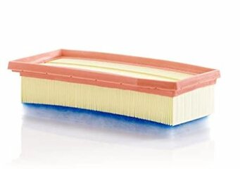

Was hab ich gemacht? Das Teil wie in der Fotoanlage gezeigt, liegt seit einer Woche bei mir
im Kofferraum.
im Kofferraum.
Das "Teil " solltest du dir anschauen, wenn es 8000km eingebaut war. Damit du verstehst warum es verbaut wird
Du mutest deinen Motor einiges zu
Das ist doch der luftfilter
