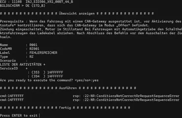

Was hat das Steuergerät auf den Befehl geantwortet (rsp: )?
Den genauen Wortlaut habe ich nicht aufgezeichnet, aber es war auf alle Fälle eine Erfolgsmedung.
Und wie gesagt war das anschließende erneute Auslesen ohne Fehlermeldung.
Kann ich aber morgen nochmal machen und Bilder hier einstellen.
Also, es gab scheinbar wirklich ein Problem:
Konditionen nicht korrekt, bedeutet meistens, das der Motor lief, statt wie es in den Voraussetzungen zum Befehl ausführen steht: "Zündung eingeschaltet, Motor im Stillstand".
Auf dem Bild vom Vortag läuft der Motor aktuell:
1720898907648-webp.150515
Ja, genau das war das Problem. Bei diesem (2.) Versuch ließ ich den Motor laufen (was dann nicht geht!).
Also machte ich ihn beim 3. Versuch (wieder) aus und tappte in die nächste Falle.
Beim Abstellen des Motors wird bekanntlich die Zündung mit ausgeschaltet, was dazu führt, dass der OBD Adapter bzw. die Software die Verbindung verliert. Und dann den Löschvorgang zwar durchführen lässt, aber nicht erfolgreich abschließen kann (das merkt man zunächst aber nicht!). Beim nächsten Auslesen sind die Fehler dann alle brav wieder da!
Also korrekter Vorgang:
- Auslesen während Motor läuft.
- Zum Löschen der Fehler dann Motor abstellen, Zündung wieder einschalten und die Software neu verbinden.
Jetzt können die Fehlermeldungen erst gelöscht werden!
Texas hat mir alles erklärt, ein feiner Kerl :)

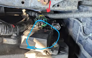

Da bliebe jetzt noch das Problem mit dem Vorglührelais.
Das führt zu einer Fehlermeldung, die nicht gelöscht werden kann.
Ich habe jetzt mal nach dem Glühgerätestecker gesucht - @Texas - hat mir da ja den Tipp gegeben wo ich den finden kann.
Das blau gekennzeichnete ist es offensichtlich nicht (Draufsicht, wenn man vor dem Wagen steht):
Aber er versteckt sich wohl darunter (roter Pfeil).
Wie kommt man da denn dran!?!
