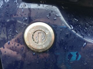

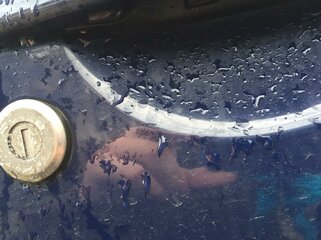

@ Michi: Die Bilder sind nach der gründlichen Reinigung entstanden... Des wegen bin ich ja so überrascht

Ich würde mal sagen das auf den Bildern ist definitiv Rost, bzw. es sind schon Rostblasen, die durch Unterwanderung des Lackes entstanden sind.
Da ist auch nichts mit "schnell mal" lacknachbessern und aufpolieren, denn da muß der Lack ab und das darunterliegende rostige Blech wieder blank geschliffen werden.
Dann spachteln oder aufzinnen, verschleifen und lackieren, - das ganze in Verbindung mit Demontage und anschließender Montage ............ das wird dauern und kann nicht ambulant gemacht werden.
Man sollte dazu schon 2 Tage Werkstattaufenthalt kalkulieren.
Mit Sicherheit war bei diesem Fahrzeug bei der Lackierung der schwierige Bereich der Blechkanten von den Löchern der Schlösser nicht richtig lackiert.
Die Kanten der Löcher waren noch blank ......... und das wars. -_-
Auf keinen Fall sollte man sich dabei auf ein regional begrenztes Smartrepair einlassen, denn nach einigen Monaten wird der Übergangsbereich dann grieslig matt und muß dann immer wieder neu aufpoliiert werden, um unsichtbar zu bleiben.
In diesem Fall würde ich "mindestens" auf eine flächige Teillackierung bis zur nächsten Blechkante unterhalb des Schlosses bestehen.

Naja nicht wirklich. Ich hab jetzt nochmad stundenlang den Lack unterhalb des Türschlosses geputzt. Glücklicherweise ging das Zeug da weg.
Die Umrandung zwischen Schloss und Lack bleibt jedoch rostbraun. Hab dann gedacht ich nehme einen spitzigen Gegenstand um mal zu schauen ob's eventuell doch nur Dreck ist. Es kam aber kein Dreck raus... Ergebnis : Umrandung immer noch rostbraun.

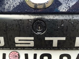

Nun zum Kofferraumschloss. Egal wie ich geputzt,poliert und gerubbelt hab. Die Oxidation am Schloss geht nicht mehr ab. Ist wie eingefressenes Salz. Total hässlich.

Natürlich habe ich entsprechende Stellen sofort unter die Lupe genommen!
Siehe da, beim Duster Phase 1 wurde am Türschloss außen eine Dichtung angebracht und das Kofferraumschluss ist ebenfalls komplett mit Kunststoff geschützt.
Enstprechende Vergleichsbilder stelle ebenfalls ein.
@ LoganFan : Da mein Vater bis heute Abend mein Auto hat, werde ich Morgen ein Bild des Kofferraumschlosses meines Logans nachtragen!
Tja da hat Dacia wohl am falschen Ende gespart!!!

Mal so als Frage, warum ist die Kunststoffunterlage eigentlich so zerknautscht? Wurde da etwas gebastelt? Sind das auf 1Uhr auch Rostunterwanderungen?
Die Hohlraumversiegelung ist übrigens Braun. Wenn diese in die Tür gespritzt wird dringt sie auch in Spalte ein und läuft auch aus Spalten herraus.
Rost kann man nicht wegputzen Hohlraumversiegelung schon.
