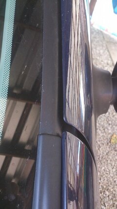

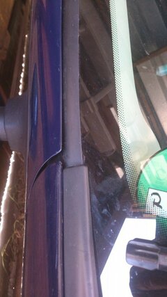

Beim öffnen und schließen darf sich deine Tür nicht so über den Gummi schieben das jetzt schon abrieb zu erkennen ist.
Schau Dir doch mal Deine Beifahrertüre an, die obere Ecke zum Kotflügel. Die schleift beim Öffnen /Schließen am Dichtungsgummi. Nicht daß diese Ecke nach innen gebogen wurde um das Bild vom Spaltmaß an den Kotflügel anzupassen. Im übrigen hat mein MCV das gleiche Profil und auch bei mir ist die Ecke von der Beifahrertür dichter am Gummiprofil; ganz leichte Schleifspur aber keine Gummibeschädigung.

Zudem ich bei den letzten beiden Fotos keine Schleifspuren, sondern nur eine leichte minimale Druckstelle erkenne.

Beim ersten mal haben sie das nächstliegende getan und die zerstörte Dichtung entfernt und gegen eine neue getauscht. Welche Ursachen genau der ausgerissene Gummi der Altdichtung hatte, war ja nicht zweifelsfrei zu klären.
Das ist jetzt aber anders, weil an der neuen Dichtung genau zu sehen ist, an welcher Stelle und von welchem Teil der Gümmi beschädigt wird.
Die Leute in der Werkstatt haben in solchen Fällen auch nicht unbegrenzte Zeit zur Verfügung, wenn sie vom Fahrzeughersteller nur ein kleines Zeitfenster für die Erstattung ihrer Arbeitsleistung haben.
Jetzt ist der Fall aber klar und es kann zielgerichtet gearbeitet werden.

der Abstand zwischen Tür und Gummi ist bei der rechten Tür geringer, aber Kotflügelkante und Türkante sind in einer Flucht. Mir scheint, daß die Ecke der rechten Tür auch um 1-2 mm tiefer sitzt. Ich habe es aber schon erlebt, daß die Türen mit einem Gummihammer "feinjustiert" wurden, damit die Flucht Tür/Kotflügel stimmt (Beispielsweise durch sachte Schläge im Bereich der Ecke.
