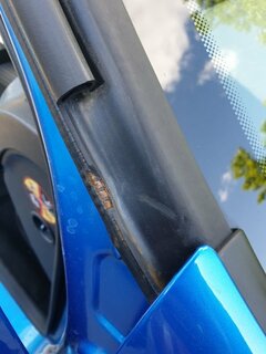

Hallo Leute ich habe am 10.04.2019 meinen Dacia Sandero Stepway bekommen 10.04.2019 war auch das Erstzulassungsdatum. Jetzt habe ich ein Problem:
Beim öffnen der Beifahrertür vorne fiel mir auf einmal eine Roststelle auf siehe Foto.
Jetzt meine Frage:
Ist das normal?
Kann ich da etwas machen ?
Kann ich es so lassen?
Vielleicht könnt ihr mir sagen wie ich mich jetzt weiter verhalten soll oder habt vielleicht einen Tipp für mich

So wie das sehe ist dort doch das Dichtungsgummi bereits kaputt weil die Tür dort schleift.
Oder sehe ich das falsch?
Das ist definitiv ein Gewährleistung/Garantiefall, fahre zu deinem Autohaus und lass die beschädigte Dichtung tauschen und die Rostspuren beseitigen.
Da konnte wie es ausschaut jemand nicht mit einem Cuttermesser umgehen. Ob die Tür schleift, erkennst du eben genau an der Tür. Dort müssen dann ebenfalls Spuren sein am Lack
Was ist denn da passiert deiner meinung
Was ist denn da passiert deiner Meinung nach?
Das schaut aus, wie schon geschrieben das da jemand beim Zuschneiden der Dichtung jemand mit einem Messer zu gut meinte, bzw beim Einbau von etwas mit einer Scharfen Kante die Dichtung angeschnitten hat
In der Dichtung ist Metall drin und das wurde beschädigt. Dein Auto selbst rostet nicht.
AH soll ne neue Dichtung besorgen und gut ist. Einbauzeit ca. 15 Minuten.
Wie seht denn die Fahrerseite aus, genauso nur ohne diese Roststelle?
Meine Vermutung, die Tür ist zu straff eingestellt. Bei mir rubbelt sie auch immer auf dem Gummi rum, aber mein Gummi scheint flexibel zu sein, ohne dieses Metallgedöns.
Das dumme an solchen Befestigungsfedern,- die auf einen Rahmenfalz aufgeschoben werden,- um eben die Dichtung zu halten ..... wenn die rosten,- greift das irgendwann auch das drunter liegende Blech des - hoffentlich gut - lackierten Falzes an,- wenns nämlich nicht gut lackiert ist, was an Kanten immer der Fall sein kann,- überträgt sich die braune Pest auf die Karosserie,- man sieht ja ,- wie die Haltefeder im Gummi druch die Beschädigung auch schon nach unten weg gammelt. Also auf Garantie austauschen lassen - und gut soll es sein.
Da ist immer ne durchgehende Metallfeder eingearbeitet,- sonst könntest Du Dein Dichtungsgummi bei Hitze und auch bei Kälte (angefroren) beim Türöffnen direkt abziehen. dat hätte keine umlaufende Stabilität.
Gruss Nobby
Kann aber wirklich sein, daß die Tür falsch justiert ist,- und das neue Gummi dann auch bald wieder so aussieht.
Also auch mal die Türaufhängung nachsehen, evtl nachstellen - lassen. Guter Tipp @Dusterinchen
Gruss Nobby

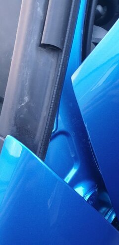

  • #12
Hallo ich hatte ja geschrieben ich lade noch ein Bild der Fahrerseite hoch
Also ich kann das jetzt nix erkennen.

Der Gummi muss ersetzt werden. Natürlich muß man auch schauen, warum der Gummi so ramponiert aussieht.
Die Ursache könnte eine nicht korrekt eingestellte Tür sein.
Nach dem Abbau des alten Gummis muß erst geprüft werden, ob noch Folgeschäden entstanden sind, die vorher behoben werden müssen.
Da der Schaden offensichtlich auf eine fehlerhafte Montage im Werk zurückzuführen ist, müssen sämtliche Reparaturkosten über Gewährleistung ( da, wo du gekauft hast ) oder Neuwagengarantie ( bei jedem Vertragshändler möglich ) abgewickelt werden.
