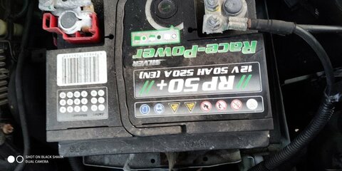

Moin leuts, fahre nen Dacia sandero 2 tce 90 2013 und hab gelegentlich ne batterieunterspannung und habe das Gefühl als wäre diese auf die Batterie zurückzuführen (aktuelle Batterie siehe Bild) jetzt wollte ich mal fragen ob diese Batterie überhaupt ausreichend ist oder ob der Wagen eine stärkere benötigt.

Die 50AH sollten reichen. aber die Kontakte sehen sehr schlecht aus, die hätten beizeiten Polfett vertragen.
Nach 5-6 Jahren ist es nicht aussergewöhnlich wenn die Batterie am Ende ist.
Es gibt aber auch welche, die nach 10Jahren angeblich noch TOP sind (bis zum nächsten Winte, dann wird um Starthilfe gebeten )
Wie bist Du gefahren? viel mit Licht , Gebläse und Kurzstrecke?
Geh zu einem Batterie-Händler der kann Dir das richtige anbieten.

Ich werde mal schauen das ich im Bereich 60-70 ah bleibe, dazu noch ne frage ob es probleme bei der größe geben könnte, die jetzige ist recht klein und augenscheinlich ist noch platz am batterieplatz

Meine hat gut reingepasst......
Ob die 70er bei Dir reinpasst, kann nur ein Batterie Fachhändler sehen, der hat die Dinger auf Lager hat z.B. wo sind Plus/Minuspole, Länge-Breite-Höhe, wo/wie sind die Befestigungen um die Batterie sicher im Fzg zu verbauen .

So, ich habe nun die 50Ah gegen eine 61Ah Exide Premium getaucht.
Die 61Ah ist nur 7 Euro teurer gewesen wie eine 53Ah.
Defekt war die alte Varta nicht, reine Vorsorge.
Platz ist für eine größere genug da. Lima hat 90A denke ich. Somit sind 61Ah Ok.
