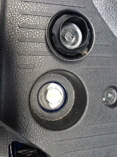

So sieht es im Kofferraum aus.

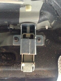

Das ist der Halter unter dem Auto , in den man den Korb einhängt. (und ihn dann von oben festdreht)

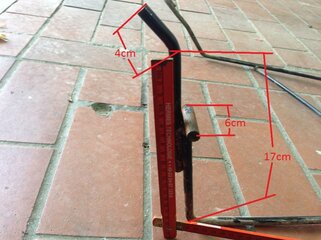

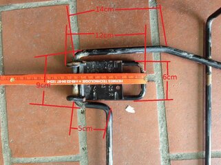

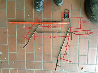

Man sollte alle Winkel auf den Fotos erkennen. Maße sollten auch alle dran sein.
Ich habe immer mit Material gemessen. Materialstärke ist 10mm.
Der Korb wird erst mit der Öse rechts ein gehangen , dann kann man den Stift links einsetzen. Links kommt am ende noch ein Sicherungsring drauf.
