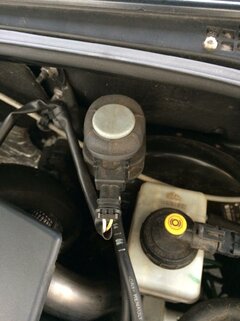

heute morgen ging dann bei mir auch die Vorglüh Lampe an, Fehlercode war P2263, Turbocharger Boost System Performance, nach Neustart des Wagens war diese wieder aus, es lief dann auch spürbar zuvor im Notprogramm. Beim Abschalten des Motors habe ich aus dem Motorraum ein komisches Summen gehört von einem Steuerventil(?), siehe Bild
Von diesem Teil geht auch ein Unterdruckschlauch zum Wastegate, dieses konnte ich noch nicht überprüfen, da ich heute morgen alleine bin. Könnte das auch dieses Teil sein, dass da den Stress macht?

Vom Turbo zum LLK und zurück zum Kopf. In der Leitung sitzt der Ladedrucksensor. Alle Stecker am Ladedruckregelventil(im Bild), am LMM und am Ladedrucksensor mit Kontaktspray behandeln, auch die Kabel mal prüfen.

Habe heute noch den Luftfilter gewechselt, dabei die Kabel vom Luftmassenmesser und Ladedrucksensors abnehmen müssen, die Kontakte waren o.k., ebenso die des Ladedruckregelventils, die Unterdruckschläuche sahen sauber aus, aber das Ladedruckregelventil macht einen ganz ungewohnten Sound, der war früher anders. Dieses steuert doch über den Unterdruckschlauch das Wastegaste nehme ich mal an, oder?
richtig erkannt.
wenn es schon komische geräusche von sich gibt, dann würde ich auch dort den fehler vermuten (hatte ich bei meinem zafira auch schon, der lief dann wie ein lahmer saugdiesel).
auf dem teil steht bestimmt eine nummer, mit der die ersatzteilbeschaffung gut funktionieren sollte.
fürs erste könntest du das teil auch erstmal zerlegen, reinigen und schmieren (falls zerlegbar).

Bitron, oder so ähnlich PA66-GF30 steht auf dem Ladedruckregelventil
  • #12
Ja sieht gut aus, das sollte das Teil sein :)
