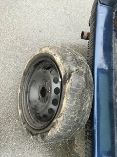

"Reserverad" ist nur ein Notrad
Frankreich/Bretagne am Samstag Nachmittag im letzten Herbst. Ich war froh ein Notrad zu haben. Da war auch nix in der Nähe, dafür das Auto vollgepackt bis nix mehr geht.
Gruss Henrik

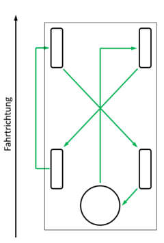

In den alten Bedieungsanleitungen des Citroen GS/GSA war das Reserverad sogar Teil des normalen Reifenwechsels! Das nannte sich "Auskreuzen der Räder". Beim ersten Wechsel der Räder kam das Reserverad anstelle des rechten Vorderrades. Hier ein Schema dazu:
(eigene Kreation)
Wenn man das regelmäßig machte, dann nutzten sich alle Räder gleichmäßig ab. Leider geht das heutzutage nicht mehr so einfach, denn die meisten Reifen sind laufrichtungsgebunden. Mit asymmetrischen Reifen funktioniert es aber wieder.
