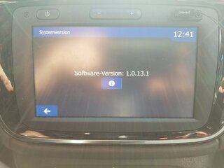

ein wenig mehr Infos wären schon von Vorteil. Kann ja keiner Hellsehen. :) Was für ein Typ Medianav hast du da verbaut? Gehe mal von dem neuen mit Android aus oder? Mach doch mal ein Bild wo du die Farbe umgestellt hast was dort alles steht und stelle es hier ein. Oder welche Systemversion ist auf dem Gerät? Findest du unter Einstellungen und System und dann Systemversion.

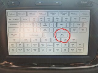

Ich hoffe die Bilder bringen uns weiter

Mit welcher Taste hast du das Farbschema umgestellt? Ich wette, entweder mit MI(Renault) oder mit MI(Renault) DAB. Die sollte man möglichst vermeiden, sie sind "Shortcuts", die mehrere Einstellungen auf einmal ändern und man weiss danach eventuell nicht, was alles mitgeändert wurde.
Das Farbschema soll man mit der COL Taste ändern, diese macht nichts anderes. Übrigens, wenn die Fotos aktuell sind, hast du immer noch das Dacia Farbschema.

Und wo ist das zu finden? I ch hab das Medianav mit Win 6.0 CE
Bei dir ist es in der 2. Reihe:
