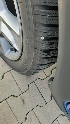

heute hat es mich auch erwischt.
Hinten rechts habe ich mir eine Schraube in den Reifen gefahren, meine Frage
ist der Reifen noch zu reparieren oder muss ein Neuer drauf? Laufleistung 3000 KM

Da würde ich mal die Dochtmethode testen.
Das ist meiner Meinung nach nicht mehr die Lauffläche, sondern schon die Flanke. Das wird dir wohl niemand reparieren. Aber fragen kostet nichts, fahr Mal bei einen Reifenhändler vorbei.

Ist grenzwertig,weil nah an der Flanke.
Das muß ein Reifenprofi vor Ort entscheiden.
Grüße,Mesh ( Mechaniker ).
ihr hattet Recht durch Begutachtung beim Reifenhändler musste ein neuer Reifen drauf.
Der Reifenmonteur meinte zu nahe an der Flanke, eine Reparatur kann man nur machen wenn z.B. die Schraube in der Lauffläche sitzt.
Besten Dank an die Experten
Harald
