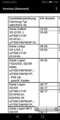

Hallo also ich habe jetzt noch mal nachgefragt und ich sollte die e Nummer von der Zulassung mit der in der ABE vergleichen und wenn die übereinstimmen dann ist alles okay
Und so ist es auch die e Nummer stimmt überein und in der ABE steht nur Dacia Dokker
