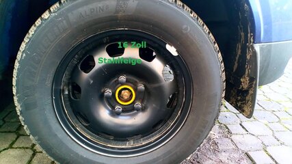

sehe gerade die Radzierblenden (Foto Narbendeckel) von Dacia gehören auf 17 Zoll Stahlfelgen. In der Dot stehen aber 16 Zoll Felgen, die ich auch am SUV habe (siehe Foto).
Wenn du #28 meinst, passen diese kleinen Nabendeckel schon deswegen nicht, weil in der Mitte der Gewindebolzen mit der Mutter dran (Vorderachse) vorsteht. Hinten ist da schon ein Blechdeckel aufgepresst.

Ist der Narbendeckel für 16 Zoll oder für 17 Zoll Stahlfelgen?
Da der Lochkreisdurchmesser für die Schrauben derselbe ist, müßte er passen. Er wird ja durch die Schrauben geklemmt.

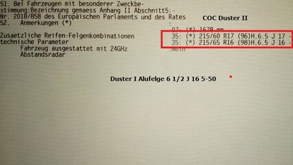

Du müsstest zu dem Auto ein Dokument namens "EG-Uebereinstimmungsbescheinigung" bekommen haben -
Da steht drin, welche Felgen- & Reifendimensionen Du problemlos fahren darst.
(Gilt nur in Verbindung mit originalen Dacia-Felgen. Für Felgen aus dem Zubehör braucht man immer extra Papiere.)

Wenn Du 17 Zoll Stahlfelgen kaufst, dann musst Du diese vom TÜV genehmigen lassen, denn in der COC stehen bei dem Duster II nur 16 Zoll Stahlfelgen drin laut TÜV Auskunft!
