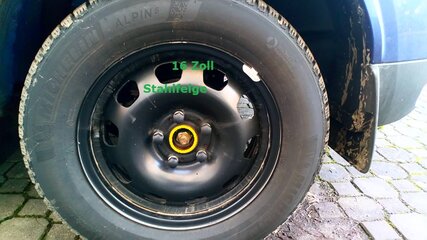

Die beiden Größen die du im Bild angegeben hast fahre ich auf meinem Dudter 2, die 17 Zoll im Sommer mit den originalen Alus der Prestige Ausstattung u die 16 Zoll im Winter, übrigens originale Stahlfelgen von Dacia

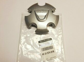

von Dacia gibt es Chrom Radnarbendeckel, die muss man aber bei gelösten Radschrauben montieren, und das ist bis zum Radwechsel im nächsten Winter erst mal gelaufen. Hab mir mit schleuderfestem Kugellagerfett geholfen, damit das Salz aufgehalten wird. Kennt einer von Euch Radnarbendeckel, am besten in Schwarz, die man auf die Stahlfelge steckt, sodaß nur die Radnarbe verdeckt wird und nichts wegfliegt?
Muss man nicht. Der Kunststoff ist mit diesen Federhaken so nachgiebig, daß man die Kappen auch bei festgezogenen Schrauben aufklipsen kann. Und zusätzlich Fett zum "festpappen" braucht man dabei auch nicht.
