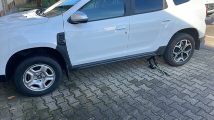

Welche Felgengrößen und Reifengrößen sind zulässig für den Dacia Duster II Celebration Baujahr 04/2021?
Im Fahrzeugschein steht nur eine Reifengröße 215/60 R17 96H BC1 und keine Felgengrößen.
Die Alufelgen vom Duster I Celebration lauten auf 6 1/2 J 16 5-50
Celebration sollte unter Prestige laufen!

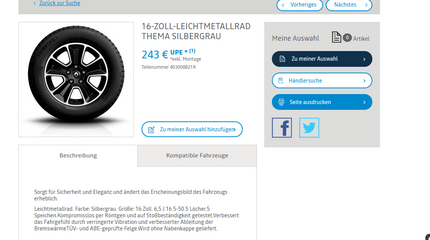

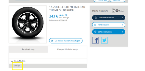

Im Onlinekatalog von Dacia werden die Felgen angeboten, die ich offensichtlich am Duster I hatte!
Wo kann ich mich erkundigen, ob die Kombination für den Celebration passt oder nicht?

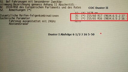

Die gute Frau von Goodyear hat sich danach entschuldigt und alles berichtigt. Unterlagen wurden vom Händler ausgehändigt. Es scheint alles in Ordnung zu sein. Ein anderer Händler sagt "Jain". Ich werde beim TÜV vorsprechen.

hier die Antwort vom TÜV:
es würde nur problemlos gehen, wenn es sich um die genau identische Felge handelt.
Da dies nicht der Fall ist, würde es nur über eine Einzelabnahme gehen.
Da die Achslast bei neuen Duster etwas höher ist, wäre ein Tragfähigkeitsnachweis vom Hersteller notwendig.
Zudem ist die kleinere Felge beim neuen Duster ein Stahlrad und kein Alurad.
Kennt einer die genaue Adresse vom Hersteller bzgl. Tragfähigkeitsnachweis? Der Duster II kann nur max. 170km/h fahren. T und H liegen darüber. Deutet das auf die Felge hin der den Reifen?
Hersteller ist "Renault".
Du wirst für diese Felgen, die es als Werkausrüstung für den Duster I kein einzelnes Gutachten oder Festigkeitsnachweis erhalten. Sie sind Bestanteil der Typengenehmigung des Gesamtfahrzeuges.
Wenn der Sachverständige dir diese Felgen auf einem Duster II ohne Tragfähigkeitsnachweis nicht eintragen will, anderen Prüforganisation suchen oder das war es dann mit den Felgen.
