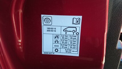

Mein Sandero Stepway Bj. April 2015, hat ja den Aufkleber A (Foto anbei), also aktives System. Insoweit alles klar. Jeder Reifen hat einen Sensor.
Wollte das jetzt aber auch wirklich mal von einem AH bestätigt bekommen. Müsste ja ansonsten meine neuen Winterreifen wieder an den Händler zurück schicken :rolleyes: Also hingefahren. Die haben's dann nachgeprüft, hat gestimmt.
Laut AH sind alle für den deutschen Markt bestimmten Dacia-Modelle ab 11/2014 mit dem aktiven System ausgestattet.
Sollte also der Aufkleber eines Dacias nach 11/2014 nicht vorhanden sein, ist das dann ein Modell, das nicht für den deutschen Markt hergestellt wurde? Hab ich das richtig verstanden?
Basiert das RDKS auf einer EU-Vorschrift? Dann müssten's ja alle neuen Modelle haben.

Die Aufkleber sind soweit ich verstanden habe erst mit Einführung des passiven Systems eingeführt worden um die beiden Systeme unterscheiden zu können.
Steht in der Überschrift des RDKS Threads zum passiven System. Kann ich am Schmachtfon gerade schlecht suchen.
