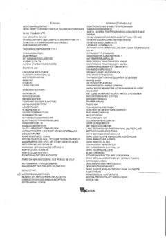

Welches RDKS du hast, kannst du rausfinden, wenn du deinem AH die FIN (Fahrzeug-Identifizierungsnummer, steht im Schein, fängt mit UU an für Dacia) schickst. Und nach dem zugehörigen Datenblatt fragt.
Dann bekommst du eine Litanei von Daten zugemailt oder -gefaxt.
Wenn man das direkte System hat, steht da dann irgendwo "Reifendruckfühler" (= SENSOR).
Datenblatt für meinen Stepy als Muster (Bj. 4/15, aktiv) anbei. Siehe kleiner Pfeil links unten.
Wie die Bezeichnung beim indirekten RDKS ist, weiß ich nicht, auf jeden Fall taucht der Begriff "Reifendruckfühler" da nicht auf.
Dagmar
........ weil indirekte Systeme keine Reifensensoren haben.
Es werden die bereits vorhandenen ABS-Sensoren genutzt, die den Druckverlust eines Rades an seinem geringeren Abrollumfang erkennen.
Indirekte Systeme | RDKS-Wissen.de
Aber wie ist das dann benannt im Datenblatt? "Indirektes RDKS" oder "Druckverlustmessung" oder sonstwie?
Ich kann's nicht sagen, hab ja das aktive System. Und wär vermutlich auch nicht drauf gekommen, wenn der nette Mensch vom AH das nicht mit einem Pfeilchen kenntlich gemacht hätte :)
