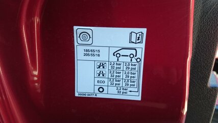

Zumindest die Unterscheidung mit dem Buchstaben A ist da eingeführt worden.
Den Aufkleber für die Reifendrücke hab ich so auch bei mir im Auto und glücklicher Weise gar kein RDKS!
Der Aufkleber, den ich im Stepy (4/2015) habe, entspricht dem ersten Foto. D.h., das ist dann gar kein A-Aufkleber (zweites Foto)? Mein Fehler, nicht genau geschaut.
Da könnte man ja draus schließen, dass ich das indirekte System habe.
Laut AH hab ich aber das direkte.
Allerdigs war die "Prüfung" heute morgen eine Tastprobe. Alle Geräte waren im Einsatz, deshalb kam AH-Mitarbeiter mit raus zum Auto und hat den Sensor "ertastet".
Kann ja schon sein, dass alle für den deutschen Markt ab 11/2014 hergestellten Autos ein RDKS haben. Aber welches? Wenn ich das direkte System ohne Aufkleber habe, dann kannste das mit dem Aufkleber erstmal vergessen.
A-Aufkleber bedeutet indirekt.
Kein Aufkleber bedeutet Direkt oder kein RDKS. Letzteres wenn vor dem Stichtag oder mit Ausnahmegenehmigung zugelassen.

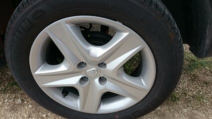

So isses auch. Grade nochmal mit Reifen Schreiber telefoniert, bei dem ich meine Winterreifenkomplettsätze gekauft hatte.
Da kann man, wenn man online bestellt, ja eigentlich gar nix falsch machen. Wird nur gefragt, ob RDKS oder nicht, das muss man auf jeden Fall bejahen, falls Bj. ab 10/14, dann Typschlüssel usw.
Hab denen das Foto anbei geschickt, da ist das Ventil, zwar nicht so toll, aber gut zu erkennen. Eindeutig eines mit Sensor. Gelber Ring usw.
Eigentlich isses klar: ab 10/2014 hat alles das aktive System.
Falls nicht, dann müsste es ältere Baureihe sein und erst später ausgeliefert.
In meinem Fall: ich habe den Aufkleber A nicht und trotzdem das aktive System.
"Tastprobe" - das ist, denk ich, schon zuverlässig, mit genügend Erfahrung. Der hat das Ventil mit dem Finger hin- und herbewegt, das fühlt sich höchstwahrscheinlich anders an als ein Ventil ohne Sensor. So viel muss ich dem Experten dann schon zugestehen.
Auf jeden Fall hab ich die richtigen Reifen gekauft und Reifen Schreiber ist ein prima Laden.
MEINE GÜTE :rolleyes:
Hallo Dag,
der gelbe Ring ist das Metallgewinde des Ventils.
Das hat mein 10-Jahre alter Roller auch....
Ich sehe da nur nen Ventil, ob da nen Sensor dran hängt, ist wohl auf dem Foto nicht zu sehen! Der gelber Ring dürfe das Gewindetsück vom Ventil sein, was halt die Kappe nicht abdeckt, hat aber nichts mit dem Sensor zu tun!
Das ist eben leider nicht klar.
Ab 11/2014 schon und zwar bis zur KW 28/2015, wo Dacia dann scheinbar auf das passive System umschwengt, aber Dacias Informationen sind zum A... abwischen!
Ansonsten gibt es eigentlich einen kleinen Empfänger den man kurz an das Rad hält und der eben die Daten des Sensors anzeigt. Das dieses gerade in dem Moment als Du dort warst im Einsatz gewesen sein soll, halte ich für mehr als fragwürdig.

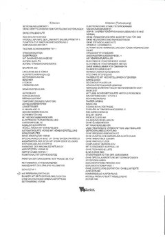

Welches RDKS - rauszufinden mit der FIN
Sorry für das Chaos, das ich gestern angerichtet habe. Hab's echt nicht mehr geblickt mit Aufkleber-Gedöns und so :wacko:
Direktes RDKS wohl von Bj. 11/2014 bis 7/2015, ab dann indirektes. Beim direkten sitzt ein Sensor in jedem Reifen, beim indirekten wird nur der abnehmende Reifenumfang über ABS gemessen, die Reifen selber haben keinen Sensor.
Welches RDKS ihr habt, könnt ihr aber rausfinden, wenn ihr eurem AH die FIN (Fahrzeug-Identifizierungsnummer, steht im Schein, fängt mit UU an für Dacia) schickt. Und nach dem zugehörigen Datenblatt fragt.
Dann bekommt ihr eine Litanei von Daten zugemailt oder -gefaxt.
Wenn man das direkte System hat, steht da dann irgendwo "Reifendruckfühler" (= SENSOR).
Datenblatt für meinen Stepy (Bj. 4/15, passt also) anbei. Siehe kleiner Pfeil links unten.
Wie die Bezeichnung beim indirekten RDKS ist, weiß ich nicht, auf jeden Fall taucht der Begriff "Reifendruckfühler" da nicht auf.
Dagmar
