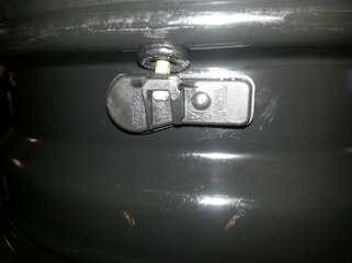

Hi @dok,
ich habe letztens neue Reifen draufmachen lassen. Die RDKS-Sensoren sind an den Felgen, nicht an den Reifen. Sie dürfen nur nicht beschädigt werden, wenn der alte Reifen von der Felge genommen und der neue Reifen draufgesetzt wird. Du musst da nicht drauf achten, aber der Reifenmonteur. Du solltest ihm nur sagen, dass Sensoren dran sind, damit er gewarnt und entsprechend vorsichtig ist.
Da es bei Dacia noch nicht so lange RDKS-Sensoren gibt, stellt sich noch nicht die Frage, ob sie gewechselt werden müssen. Älter als 4½ Jahre können sie eigentlich nicht sein, deshalb sollten die alten Sensoren bleiben können. Folglich kein Programmieren oder Anlernen notwendig. Nur SetTP drücken laut Bedienungsanleitung, wenn Du dazu...

Dort steht dann irgendwann beim durchschalten "Set TP"
Also ich hab meinen Lodgy auch am freitag bekommen und bei mir ist rdks aktiv. Im bordcomputer kommt dann beim durchschalten irgendwann "set tp" für set tirepressure. Wenn man da lange drauf bleibt speichert er die aktuellen werte als solldruck.
Genau wie bei mir. Nur!!! Mann soll mindestens 3 Sekunden drauf drücken und dann soll es angeblich gespeichert sein und verschwinden.....doch Pustekuchen.... danach steht einfach wieder wie vorher "Set TP"
Also kann da was nit hinhauen.
Mein Cousin ist Elektrotechnicker bei Mercedes und meint wenn er das gespeichert hat sollte da was stehen zwecks druck der Reifen.
Neun, es verschwindet nicht, du sollst mit dieser option ja jederzeit den solldruck einstellen können. Es werden auch keine werte ausgegeben. Das Aito warnt nur, wenn ein reifen (welcher ist egal) vom eingestellten solldruck abweicht.
Es gibt dann noch unterschiede zwischen druckabweichung, plattfuß und Sender defekt oder nicht vorhanden. Aber das wird nur durch blinken oder verschiedene Farben des Reifendrucksymboles angezeigt.
Zum ummontieren der reifen hat mein verkäufer gesagt ich kann einfach die neuen reifen montieren und dann set tp drücken um die neuen sensoren anzulernen, der werkstattleiter sagte jedoch was anderes. Sonnst könnte ich mich ja auf den parkplatz stellen und hätte die sensoren vom renault links neben mir und dem nissan rechts neben mir. Seiner Aussage nach müssen diese schon jedes mal on der werkstatt neu angelernt werden.
Ich bin auf jeden fall schokiert wie wenig die werkstätten über ihre RDK systeme wissen. Das ist bei anderen werkstätten genau das gleiche.
Von einem anderen Fabrikat definitv nicht, aber bei dem gleichen Fahrzeugmodell bestimmt möglich. Problematisch wird es bestimmt auch, wenn man einen zweiten Satz Räder im Kofferraum hat.
Die RD-Sensoren müssen nicht jedes mal neu programmiert werden, sondern nur einmalig.
