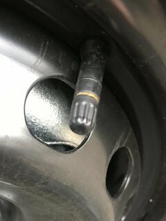

Hallo Zusammen,
habe beim Händler WR gekauft, sind das wohl RDKS Ventile oder normale?
Sind Rdks, der kleine Gummiring zeigt es, im oberen Drittel des Ventils. Ansonsten mal dran wackeln, klackt es in der Felge sind es Rdks Sensoren.
alle "normalen" Ventile, die ich in meinem Leben gesehen habe, hatten einen glatten, durchgehenden Schaft. Diese auf dem Bild hat einen abgesetzten Bund, da würde ich jetzt mal den Sensor vermuten.
Davon ab: wenn plötzlich an allen Rädern die aktiven Sensoren fehlen, sagt die RDKS-Zentraleinheit da nix zu? Da müsste doch im Mäusekino ein Lämpchen angehen, oder?
