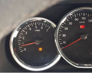

Danke für die vielen Reaktionen. Ich versuche mal einige der angesprochenen Themen zu klären. Die Reifen/Felgenkombination hat den zweiten Winter überstanden. Ist das wegen der Baterie bereits kritisch? Der aktuelle Druck meines Dokers ist 2.2.
seit heute morgen erlischt das gelbe Ausrufezeichen nicht.
Das rote Ausrufezeichen leuchtete nur kurz.
Im Handbuch finde ich keine Angaben zum gelben Ausrufezeichen,
nur zum roten (S. 147).

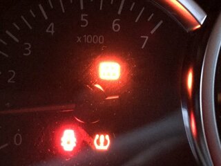

huhu habe am Wochenende mal die sommerreifen raufgezogen und mit Entsetzen festgestellt das 2 Lämpchen angegangen sind einmal die Reifendruck Lampe und einmal eine Lampe die aussieht wie Ein ekg also dieses gezackte. Konnte leider nix finden was das ist. Hilfe:(
Und wie setze ich den Reifendruck zurück?

es lag tatsächlich am Reifendruck.
Vielen Dank noch mal für den Hinweis.
Es gibt zwei verschiedene Systeme bei Dacia, einmal über RDKS und einmal über ESP, erkänntlich durch den Aufkleber in der Fahrertür. Wenn die Räder schon mal montiert waren (RDKS) dann nur während der Fahrt den Reset drücken und gut isses.
