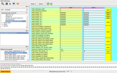

ids-tpms-png.44543
Das auf dem Bild sieht mir aus, wie entweder die Einzelsensoren anlernen oder einen Satz Sensoren anlernen.
Anlernen ist vielleicht der verkehrte Begriff. Dort können die Sensorkennzahlen eingetragen und manuell zum Steuergerät gesendet werden.
Wenn man die Winterräder ran gesteckt hat, könnte man mal ohne den Luftdruck im Bordcomputer zu initialisieren fahren und schauen, ob die neuen Sensor ID's schon in der Lesespalte (READ) angezeigt werden.

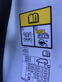

ich wollte mir heute Winterkompletträder bestellen. Dabei kam die Frage nach dem RDKS-System auf. Der Ablauf beim Reifenhändler war foldendermaßen:
  • "Zeigt der Boardcomputer den Reifendruck an?" -> "Nein!" -> indirektes System
  • Datenbank spuckt aus: direktes System
  • "Ventile schauen nach direktem System aus"
  • Messgerät findet keinen Sensor -> indirektes System
Meine Bedienungsanleitung behauptet auch, dass ein direktes System eingebaut ist. Allerdings funktioniert das Resetten auch nicht so wie in der Bedienungsanleitung beschrieben. Man soll den Knopf gedrückt halten. Erst blinkt die Anzeige, dann leuchtet sie durchgehend (dann Knopf loslassen). So weit so gut. Allerding soll dann nach einigen Minute die Anzeige erlöschen. Das tut sie bei mir aber nicht. Sie leuchtet immer.
Deshalb meine Fragen:
  1. Habe ich ein direktes oder indirektes System verbaut
  2. Wie sehe ich ob es ordentlich eingereichtet wurde und ordentlich funktioniert?
Danke schonmal.
... wie ihr links seht, ich habe ein rumänisches Laureate-Modell (2017er)
IMG_1017.JPG Ich habe schon öfter versucht das System zu resetten. "Set TS" ist noch nie erlöschen. Hmmm?!?
Mein Aufkleber sieht so aus ...
Danke euch.
Ich würde zur deiner zwieten Frage sagen, bei deinem Auto stimmt was nicht. Denn den "Resetvorgang" hast du eigentlich richtig gemacht.
Durchzappen bis zur Resetanzeige für das RDKS, dann lange den Knopf drücken und fertig. Hab es so gemacht und alles war sofort danach wieder OK. Ich hatte hinten mal einen unerwartete Druckabfall gehabt - jetzt ist es scheinbar wieder OK (warum auch immer).
BTW: Differenz lag bei 0.6 Bar.
Nein, das Lämpchen hat noch nie geleuchtet. Lediglich die Anzeige "SET TS" erlischt nie. Beim Resetten blinksie erst und leuchtet dann durchgehend ... für immer. Ich kann natürlich weiter durchs Menü zappen. Aber von alleine erlöschen tut sie nie.
... bin schon mal froh, dass ich mir das Geld für die Sensoren sparen kann.
Dachte das erscheint bloß wenns gebraucht wird. Aber das macht natürlich keinen Sinn. Auf die Kontrollleuchte habe ich noch gar nicht geachtet :-) Werde ich nochmal probieren.
Danke euch.
Solved!
Auf die Kontrollleuchte habe ich noch gar nicht geachtet :) Werde ich nochmal probieren.
Den Reset musst du eigentlich immer dann machen, wenn du den Druck erhöhen oder absenken willst.
Die Kontrolleuchte geht in der Tat sogar aus, wenn du einfach "nur" den Reifen nachfüllst, der betroffen war.
Viel Spaß noch mit deinem Auto!
