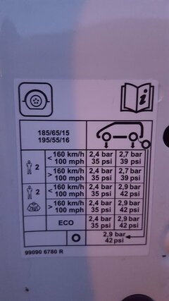

Ich habe folgenden Aufkleber in der Fahrertür .. dh laut dem Link ich habe Sensoren. Laut dem Reifenhändler Indirekt also Passiv!?
Das Problem mit den Begriffen "DIREKT" und "INDIREKT" ist, dass es definitionssache ist, was das bedeutet.
Es kann DIREKT sein, ohne umgehung über einen Sensor oder es kann genausogut DIREKT sein, vom Sensor zum Empfänger.
Das wäre der erste Lodgy der neuzeit der ein passives System hat. Am besten wäre nochmal prüfen lassen ob er recht hat.
Wer nen ELM hat kann es auch selber machen und sehen ob er Reifendrücke angezeigt bekommt in ddt4all. Das geht nur bei aktiven Systemen.
