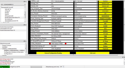

Es geht nicht darum wie es im Tacho aussieht, sondern wo die Steuerung erfolgt und da dürfte man beim auslesen einen Unterschied haben!
Ja hat man, aber nur wer mit ddt4all sich auskennt oder in der Werkstatt die Sensoren prüfen lässt. Der normalo sieht im Tacho die gleiche Anzeige bei beiden Systemen und kann mit set TP bei korrigiertem Luftdruck wieder zurück setzen. Der Trick mit dem vielleicht vorhandenen Ersatzrad macht zwar Arbeit geht aber weil ja die Ersatzräder keine Sensoren verbaut haben (im originalen)
Erschreckend ist aber immer wenn man im AH keine korrekte Auskunft bekommt. Dafür bekommt man Kaffee oder Bonbons...Toll :hammer:
Beispiel: In der Zeile TPMS (Tire pressure monitoring system) wird der aktuelle gelesene Wert angezeigt.
Hier ein passives System. Oder es wird beim lesen der Daten in der ersten Zeile der Wert der in der 2. Spalte steht angezeigt. with direkt TPMS, also aktives System
