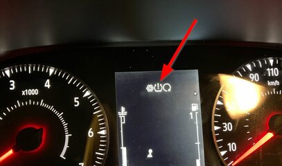

nach heutigem Wechsel auf Winterreifen habe ich angehängte Symbole im Display. Das Zurücksetzen der Reifendruckanzeige klappt leider nicht. Wenn ich nach der Bedienungsanleitung vorgehe (Seite 2.35), muss ich zunächst im Stand bei eingeschalteter Zündung den Schalter "6" drücken um im Menü zu navigieren. Wenn ich diese Taste am Lenkrad drücke, passiert gar nix. Lt. Anleitung kann das rücksetzen auch über das MM erfolgen, hierzu finde ich aber keinen Menüpunkt.
Kann hier jemand helfen? Was bedeutet das ganz rechte Symbol?
Vielen Dank!

Ich bin gar nicht in das Menü gekommen um zu drücken bis es fertig ist. Lt. Anleitung 2.35 muss man sich mit der nicht beschrifteten Taste am Lenkrad durch das Menü bewegen. Beim Druck auf die Taste gibt es aber keine Reaktion im Display.

Ich bin ca. 20km gefahren ohne das ein Symbol im Display mich auf die Reinitialisierung hingewiesen hätte. Als ich zurück war, habe ich das Symbol im Display gesehen. Beim Sandero2 oder unserem Lodgy ist es definitiv anders. Nach einigen KM leuchtet das Symbol plötzlich auf, dann ins Setup-Menü, lange drücken und das wars.
Ah ok dann liegt der Fehler vermutlich darin. Du müsstest auf die Taste mit den 3 Registerkrten kligen (über der OK Taste) um das "Menü" zu wechseln. dann kannst du mit den Pfeil Hoch/Runter zum Initalisierungsmodus gelangen.

Was der Lodgy hat weiß ich nicht. Aber beim Sandero ist es ein "passives" System welches anhand der ABS-Ringe die Geschwindigkeit der einzelnen Räder ermittelt. Weniger Luftdruck mehr Umdrehungen. Daher brauch das auch paar Kilometer bzw. Umdrehungen um das zu analysieren. Der lustige Funfakt ist ja auch. Drehen die Reifen aufgrund von glätte oder zu viel Gas geben durch kann man da auch nen "Fehler" raushauen.
solche Symbole bedeuten üblicherweise "wiederholen / reinitialisieren "
also bist du evt. schon im Menü Einstellungen, Reifendruck , Reinitialisieren und must dies nur mit OK bestätigen und dann 5 Min. fahren.

Die Taste mit den drei Registerkarten hat jetzt keine Registerkarten mehr, ist leer, kein Aufdruck mehr. Wenn ich diese drücke, passiert gar nix.

Wenn ich hier OK drücke (auch länger) passiert ebenfalls nix.

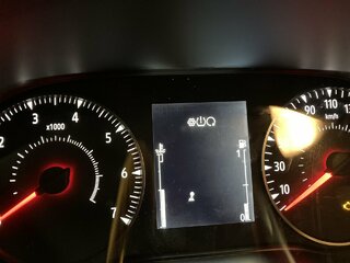

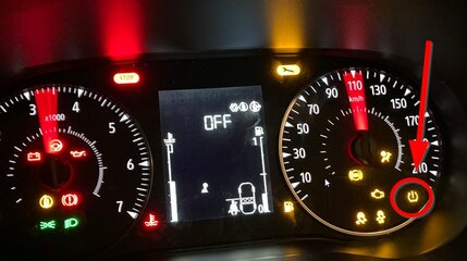

die Reifendruckkontrollampe ist im Drehzahlmesser, siehe Foto2. Ich dachte, diese wäre in das Display gewandert, siehe Foto1.
Um die Initialisierung durchzuführen muss man in das "Menü" auf Bild 1 und die OK-Taste lange drücken. Der Kreis rechts neben der Reifendruckanzeige blinkt dann und zur Bestätigung erhält er einen Haken.
Die Bedienungsanleitung ist somit veraltet, die Taste mit den drei Symbolen gibt es nur noch ohne die drei Symbole und ohne Funktion (obwohl sich die Taste drücken lässt, die anderen Tasten sind blind).
Leider konnte mir dort keiner sagen, was "OFF" und "ON" bedeutet, siehe Bild zwei. :-(

genau das hatte ich dir in #6 empfohlen, hast wohl doch nicht "lange" OK gedrückt :)
  • #15
So war es, ja. Nicht lange genug gedrückt.
