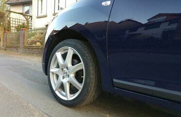

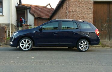

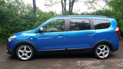

Enzo W Felgen in 7x17 ET38 mit 205/45 R17....
Sehr cool! Macht nen schlanken Fuß würde ich sagen :) Glückwunsch!
2cm tiefer wärn nicht verkehrt nur hab ich keine Lust auf irgendwelche rumbastelei am Radkasten. So geht das mit ABE ohne Probleme.
Ohne jetzt Werbung machen zu wollen, habe die bei felgenshop.de bestellt, ca. 12 Tage drauf gewartet. Versand per DPD und gut verpackt. Kann mich bis auf eventl. die Lieferzeit nicht beschweren. M.E. zu empfehlen.
Habe die Felgen vorm Anbau mit Fusso Coat von Soft99 gewachst, einwandfrei geht mit dem Hochdruckreiniger der Dreck weg. Kann nur empfehlen die Alus vor dem aufziehen zu wachsen !
Tolle Optik, gefällt mir. Wie ist denn der Abrollkomfort und die Seitenneigung nach Einbau der neuen Teile gegenüber dem Serienzustand? Welchen Luftdruck hast Du dafür eingestellt?
Luftdruck der Reifen nach Herstellervorgabe bei 2,7bar, Seitenneigung spürbar besser (also deutlich weniger) und von der Härte her hat sich nicht viel getan. Leer ist der Lodgy ja prinzipiell sehr hart .
Schnelle Kurvenfahrten haben mit den 17" und den Federn sämtlichen Schrecken verloren...:)
