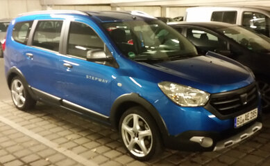

Ich musste meine 205/45ZR17 vom TÜV abnehmen lassen, weil die Größe nicht in den COC-Papieren aufgeführt ist.
Und wie ist's gelaufen? Hat der TÜV was zu meckern gehabt? Musstest du vorher Änderungen am Fahrzeug vornehmen?
Vielleicht postest du uns mal ein Foto der Felge... :)
Der Ingenieur hat nur geprüft, ob optisch alles in Ordnung ist und hat die KBA Nummer der Felge und die Reifengröße kontrolliert. Keine Verschränkung mit zwei Felgen oder so. Mit Ausdrucks der Genehmigung dauerte das Ganze 15 Minuten. Die Felge ist eine Ronal R42 und hat eine ET von 35. Grundsätzlich hat die Felge eine ABE und ist mit 205/45 oder 215/40 umbaufrei am Fahrzeug zu montieren.

Sieht super aus!! Danke dir sehr für das Foto und die kurze und informative Antwort. So sollte es in einem Forum sein!! ... ;-)​
