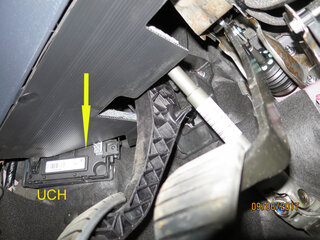

In der Zentralelektronik ist der Empfänger für das aktive RDKS verbaut. Dieser Empfänger wird auch für die Funkschlüssel genutzt.
Ist das die Conti unter dem Armaturenbrett?

Vielleicht kann uns hier jemand verraten wo der Empfänger sitzt.

In der UCH, wie @der baum bereits anmerkte.

Also um ein wenig Licht ins Dunkel zu bringen. Nein der Empfänger weiß nicht wo welcher Sensor sitzt.ist ihm bei Dacia auch völlig latte da die Karren nur die funzel haben als Kontrolleuchte und nicht wie bei VW beispielsweise den jeweiligen Reifen mit Druck anzeigen.nein es gibt nicht vier Antennen sondern einen Empfänger der die Daten per Funk auf einer speziellen Frequenz zusammenträgt. Wo sitzt der Empfänger: siehe Aussage der Baum.das der Dacia die ID's der Sensoren beim Reset neu vergibt wundert mich doch sehr, aber wenn ein Kollege das mit seinem Computer ausgelesen hat muss der Wagen wohl Sensoren programmieren können.
