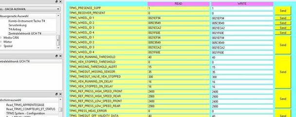

Ich habe Heut einen Test vorher, nachher durchgeführt.
Der Reihe nach:
- Winterräder mit neuen Schrader 3041 Sensoren an den Lodgy Bj.3/2017 montiert
- mit dem Laptop, einem Datenkabel und einer Software den BC ausgelesen
- hier die Daten: ID's der Sommerräder
- Auto angelassen und gefahren, natürlich war der Laptop weiterhin angeschlossen!
- nach ca. 14 km leuchteten dann die Kontrollleuchte für Reifendruck und die Orangene Multifunktionskontrolllampe
- während der Fahrt habe ich dann Set tp gedrückt
- erstmal keine Veränderung in der Tabelle, aber wie schon in der Bedienungsanleitung steht:
„Die Reinitialisierung erfolgt nach einigen Minuten Fahrt“
- nach weiteren 5 km konnte ich in der Software neue ID's lesen
- Was sagt uns das??????????
Durch drücken der Set tp Taste wird nicht nur der Reifendruck reinitialisiert
sondern auch die ID's !!!!
Man muss also nicht in die Werkstatt fahren um die neuen Sensoren anzulernen!

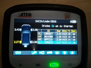

Ach so, hier der Vergleich:

Zuordnen kann man die ID's, wenn die Sensoren einzeln erregt werden. Wenn durch das Fahren erregt wird, ist es wahrscheinlich Zufall, welches Signal zuerst gelesen wird? Oder hat das Handgerät die Sensorposition selbst erkannt?
