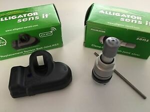

Ich glaube wir haben uns missverstanden,
mein Lodgy 2016 hat ein aktives RDKS-System und die Sensoren von Alligator lassen sich programmieren oder klonen.
Ich habe also für die Winterräder 4 Sensoren und Ventile gekauft und die Daten von den Sensoren kopiert und auf die neuen übertragen.
Somit erkennt das System Sommer und Winterräder ohne anlernen.
Es ist auch ein Nachrüstsystem mit Display erhältlich, wo es feste Sensorcodes gibt. Hier wird auch der Reifendruck angezeigt und es können Schwellgrenzen für Max/Min. Reifendruck eingegeben werden. Vorteil die Radposition wird angegeben. Haben es am Transporter nachgerüstet, da sich kaum einer um den Luftdruck kümmert.
