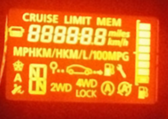

Die Werkstatt kann die Werte auslesen. Der Dacia Kunde nicht weil billig Marke. Bei nen Mercedes z.b. oder anderen teuren Fahrzeugen wird dir das im Kombiinstrument angezeigt.
Je nach Modell / Serie / Jahrgang werden die Drücke auch bei den Renaults angezeigt, muss also nicht immer ein teurer Stern sein.
Beim Dacia wäre das sicher auch möglich, denn das Display des BC ist identisch mit Renault.
Ohne Anzeige der Drücke hat das teurere aktive System mit den Sensoren keinen Mehrwert.

Beim Passiven hat der Boardcomputer sicher auch keinen Anlernmodus für den Default-Luftdruck.
