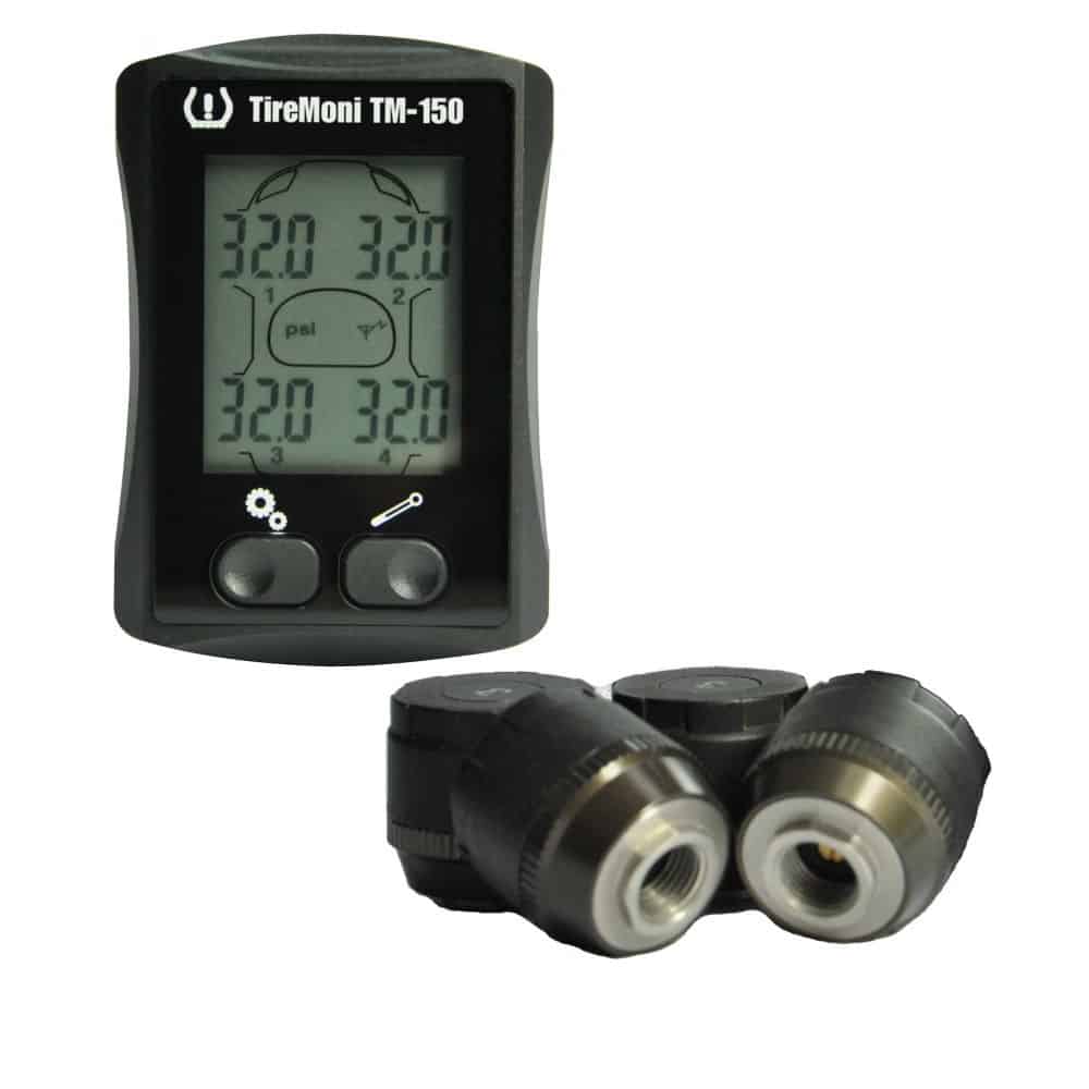

Es gibt auch solche Nachrüstlösungen für Kontrollfreaks und Sicherheitsbewuste.
Nachteil: Die Ventielkappen sind eventuell Diebstahlgefärdet....:think: Aber man bekommt eben alle 4 Reifen angezeigt gegenüber der einfachen Dacia Methode.
