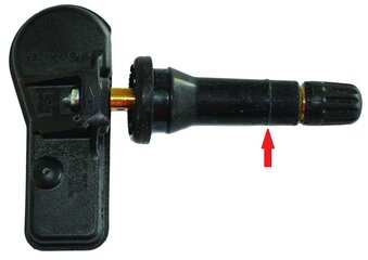

Wenn deine Ventile einen Grat haben, sind Sensoren verbaut....
Guckst Du hier.....
